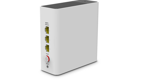

Dieses Manko lässt sich beheben, indem Sie den Repeater via Netzwerkkabel mit dem Router verbinden – ein Gerät mit Ethernet-Anschluss vorausgesetzt. Swisscom Kunden, die zu Hause die Internet-Box 2 verwenden, können dafür die WLAN-Box einsetzen. Sie ist WLAN-Repeater und WLAN-Access-Point (siehe Punkt 6.) in einem und kann auch die TV-Box mit dem Router verbinden.
Die WLAN-Box ist eine Kombination aus einem WLAN-Repeater und einem Access Point.
